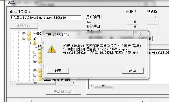

各位老大看看是哪里出问题了?

Global文件夹--->Language文件,用一个中文项目的Language文件替换掉

打开程序Global文件夹--->用写字板打开Language文件,把最上面的0改为1,然后保存!

首先路径中不要中文,其次要确定你的程序是中文版本还是英文版本。
