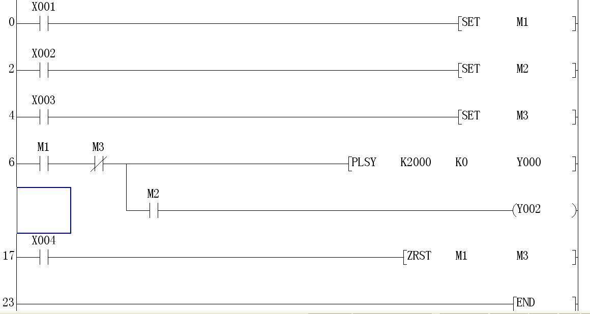

有那个大侠帮我写个FX2n控制步进电机正反转的程序

X000开动,X001光电开脉冲Y0正转Y2,X002光电开关反转/// X003停止开关,X004复位开关。谢谢

以下随便编写的小程序,请参考指点。
注:X0为启动按钮,通常要设置为复位用,因此还要加上复位条件。

[upload=1]

PLC 程序

对不起,不会传图片,文件太大了,重新整理,再试一次!
