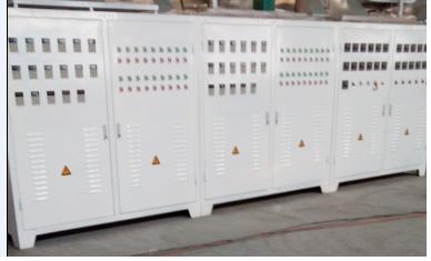

刚做的柜子大家给提点建议

一般般,变频器装的有点低,制动电阻离变频有点近

    功率略微大点的几百W以上制动电阻,不允许竖立安装的。

    柜子外形很难看。

    为啥要弄百叶窗的 而不是通孔加海绵滤网的 端子排的位置 不协调

    谢谢  几位的建议

    你那个是啥牌子的变频器

    布局改进一下就好了

    是涂布机?

    是涂布机?
    与 涂布机 也差不多

    布局改进一下就好了
    能否说的具体点  咋改 布局??

    线,,,乱~~~
