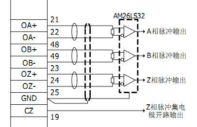

請教各位前輩
FX3U 接上 松下伺服A5驅動
位置模式下,PLC 發脈衝 10pls
要怎麼知道松下伺服確實也走10pls呢?
松下ENCODE有這個功能嗎?反饋走的pls到PLC
我只知道過載的時候松下伺服會跳異常碼
謝謝

請問這個松下伺服ABZ相輸出各位都怎麼接OA+ OA-這個差分接FX3U X0~X7,是接X0&X1才會動作嗎? 各位都只接OA還是OA OB OZ全部都接??

FX3U高速计数模块可以接受伺服的反馈脉冲信号。

是要再買模組嗎?
不能接3U內建X0~X7的高速點嘛?

差动信号要对应的高速计数模块
