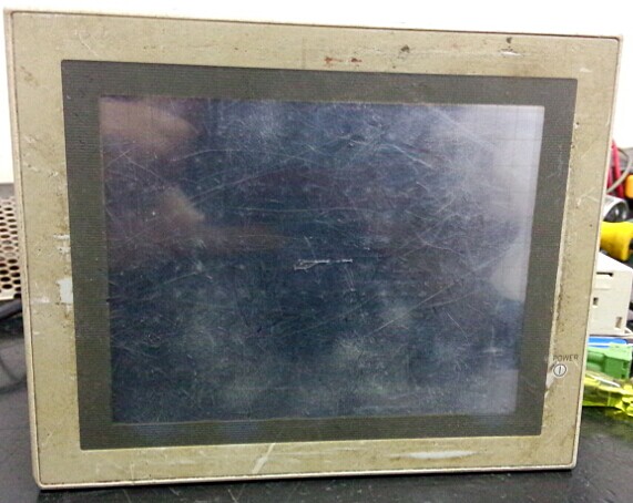

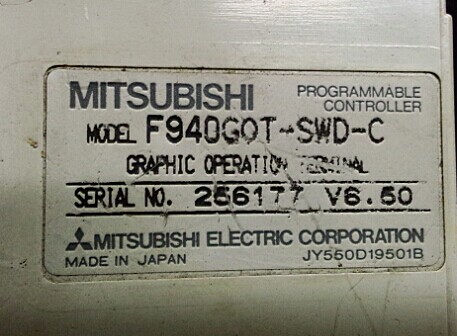

这个屏还好,想编其他程序进去,没有数据线,谁了解这个屏,求数据线一根

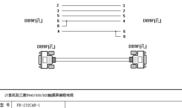

自己做一根

笔记本电脑,能做不?一头USB一头9针那个,自己能做了吗?

串口再转USB ,如果做不到,就算了

买DB9自己做
