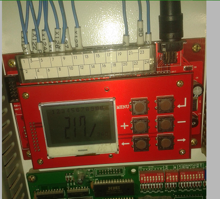

问一下各位高手谁知道这款电子凸轮控制器哪里有卖,或者有没有其它牌子可以代替,谢谢!!!

这个是用在自动平压模切机上的,有谁会搞??

可以用欧姆龙的替代,有问题可以拨打我电话,或者QQ

KOYO FC-80-C 看这个是不是你需要的

电子凸轮?我知道安川MP控制器能实现这个功能,不清楚你具体要用来干嘛,不嫌麻烦的话可以考虑换一个控制器。有需要的话可以联系我。

记得三菱的PLC还有这个指令。

可以用欧姆龙的,我们都用了欧姆龙的很好用

一般欧姆龙的多吧,不行就买个普通的PLC做电子凸轮也是可以的。模切机又不快。我做自动模切机电路十多年了。

光洋的产品就可以解决你的问题!

楼主首选欧母龙的吧!用起来挺好的,
