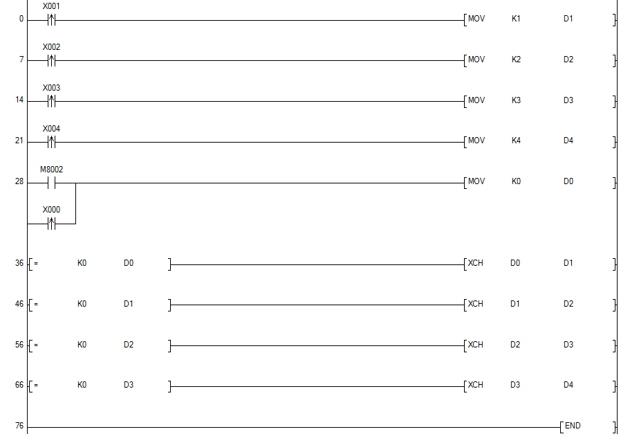

X1-X4是需要排列先后顺序的4个按钮,动作内容分别存储在D1-D4。
X0是取出最早按下的按钮的存储值。
希望对各位有点帮助。

嗯,这个只能记下最先按下的,不能排序。这样的话用传统的抢答器程序就可以搞掂了,还可以省下一个X0。
