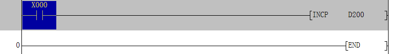

你这样成吗?

这样写成吗?请指导

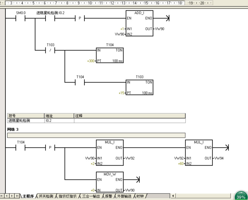

请问速度怎样编

这个不难!用累加指令或者传送

看看时速这样编写如何呀

要看你的速度怎样采集信号

每隔几秒来9个

产量除以时间,就是速度了。这样行吗

引用第4楼zzgsky于2014-06-06 22:31发表的 :
这样写成吗?请指导
请用上升沿指令,否则计数不正确
