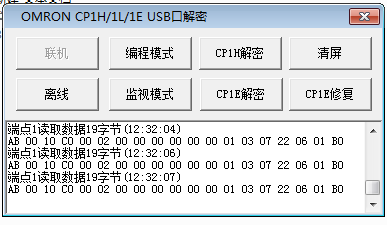

cp1e的解密读出显示看不懂。如图
密码是多少啊。咋算的。

   删除密码的,哪有什么密码给你显示和计算。

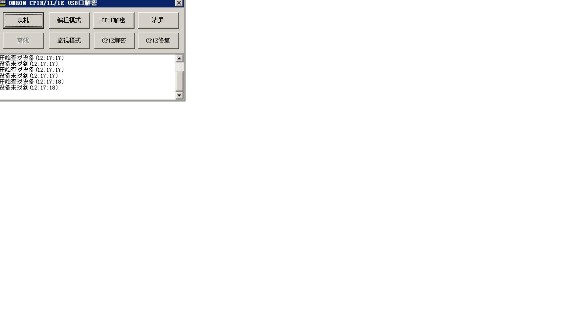

为什么我连不了机?

usb驱动正常不?

还有一个可能,USB通讯线问题或者PLC接口原因。

跟机返回的数据来看,PLC还在运行模式,这种删除密码的方式是不能解密的,你在解密前要把PLC转到编程模式

还是连不上, PLC可以上传和下载,线应该没有问题的,那可以传送想想驱动也应该没有问题怎么就是连不上呢?接着求教各位师傅。

上面的解密软件要9.3版本软件或以上的版本软件,还要借助9.3版本的驱动.才可以联机与解密.可以从论坛里下载.
