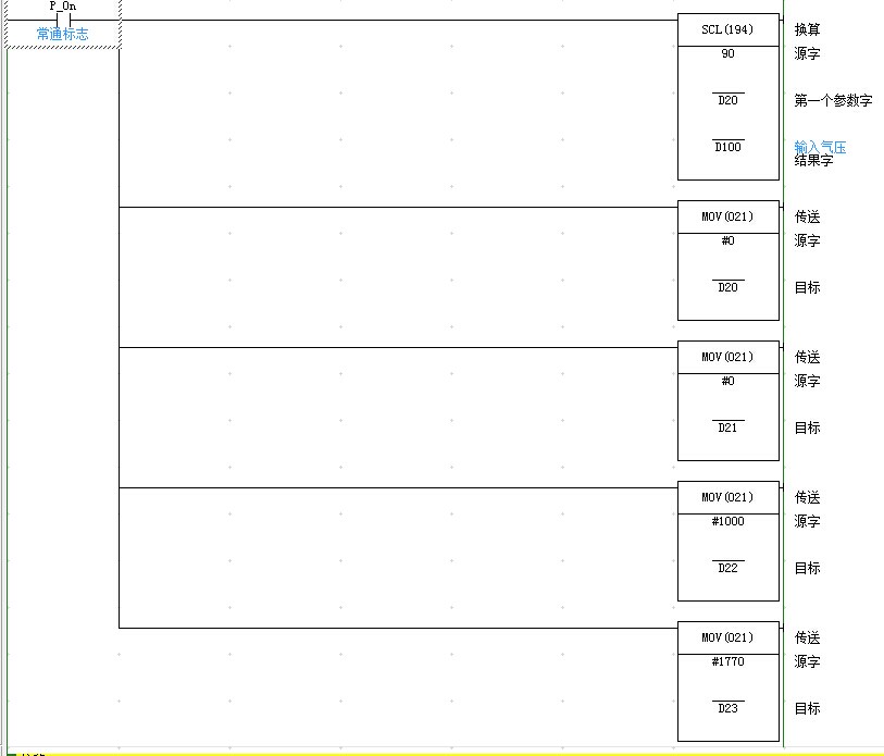

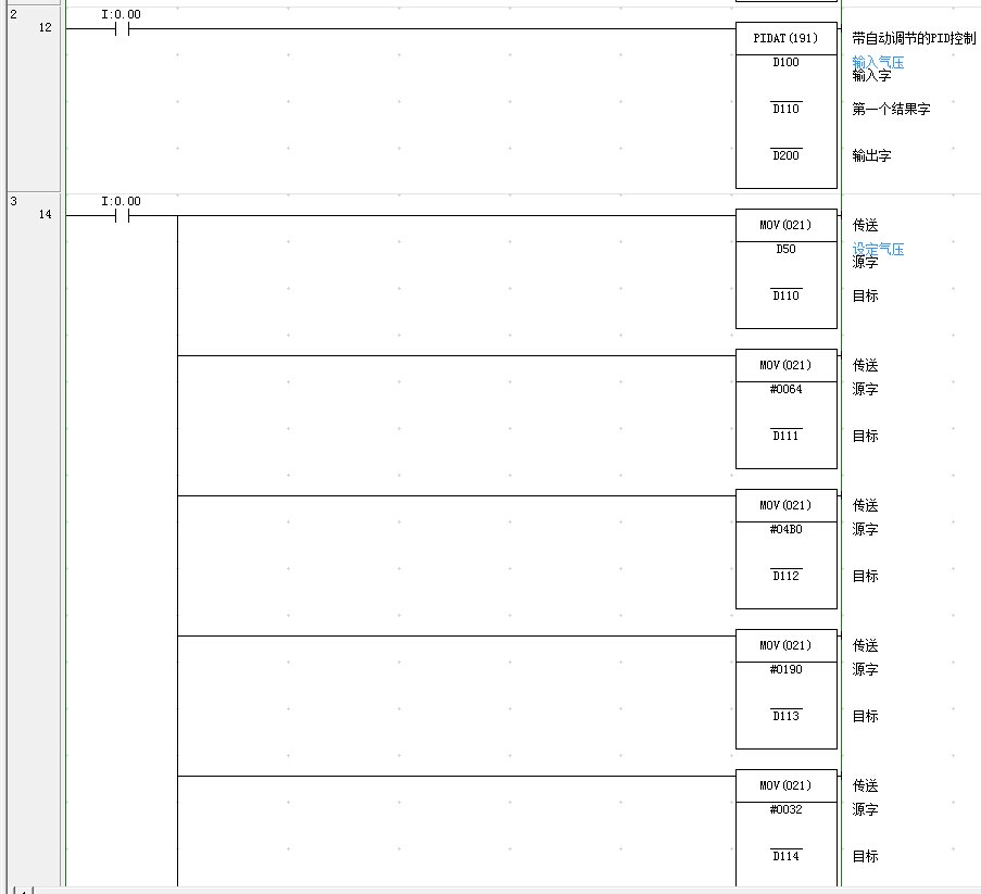

小弟这里有个PIDAT程序,要么没输出,要么输出全开.搞了一天多了,请明白的大哥看下,哪里出了问题

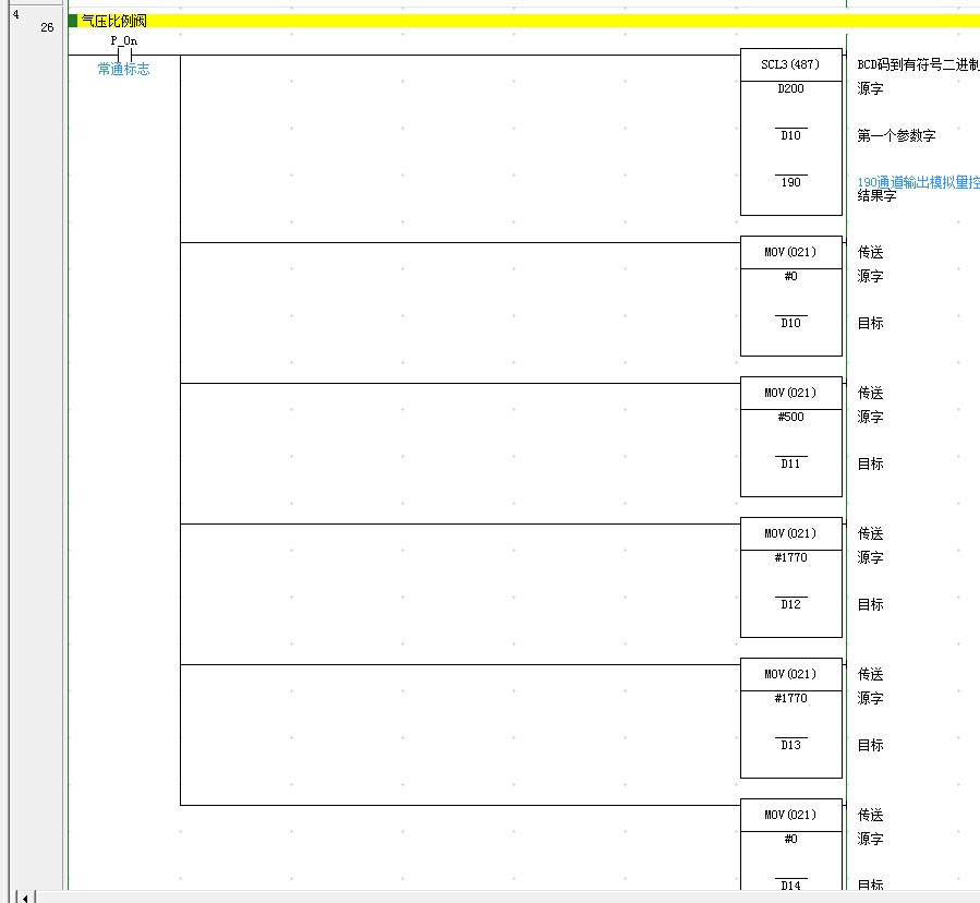

程序的目的是,设定一个气压D110,然后用PIDAT指令输出控制SCL3指令,SCL3控制电气比例阀(0-5V),电气比例阀控制气压达到D110的值.D110的值是随时可变的 /D100的值是另外一个气压表输出的实际值(1-5V).

d200为BIN数据类型要换为BCD数据类型
cmd
64 个
218 点
500 分
在线时间: 73(小时)
2007-11-03
2021-04-15
查看cmd的
发表于: 2015-01-12 16:47
d100为BCD数据类型要换为BIN数据类
