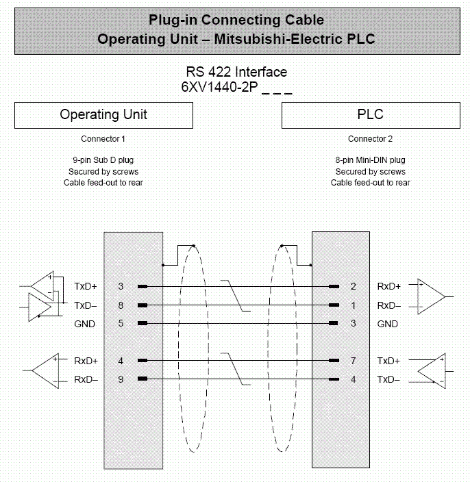

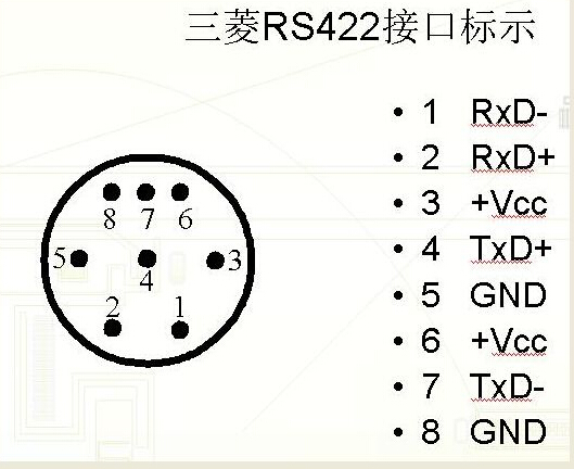

上张三菱PLC圆头8针的rs422接口定义图片

3脚是VCC还是GND? 下面这张图好像是西门子触摸屏和三菱PLC RS422通讯的接线图。

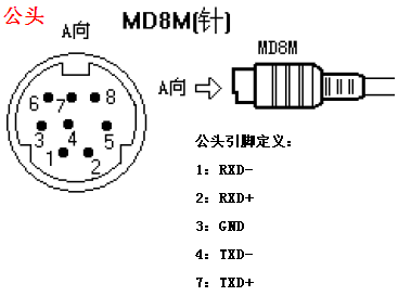

楼主上传的图片上面的引脚标号是母头吧,引脚功能定义对不对就不知道了。
我自己做了一根线(8pin 公头),把引脚标号搞错了(按照母头的引脚标号做的),结果做一根线加返工用了5个小时。
这张图是我从其他资料上找的,希望其他人不要再走弯路。

要搞清是公头还是母头,不要走弯路!

带针的是公头

楼主的无私分享精神可嘉,但提供的资料有误,望改正。
不管公头母头,那第4脚也绝不在中间,而是偏靠3脚。
3楼提供的针脚排列和定义是正确的!3脚和6脚都是SG。
