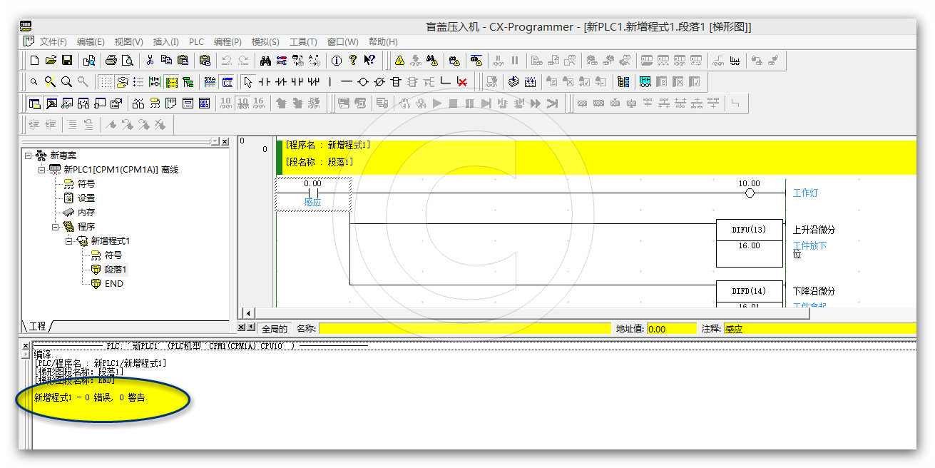

我第一次用plc,型号是cpm1a-20cdr-a-v1,编程的时候出错提示:多重end在回路0(6,0),我在网上查了一下,
说不用写end,程序会自己加上,可是我不写end就出错提示缺少end,写了end就说多重end,程序传上plc不能运行,
各位高手指点一下,在下感激不尽!

我把程序传上来,哪位好心人帮我看下错在哪里,程序很短就几条。
附件: 盲盖压入机.rar (2 K) 下载次数:21

引用第1楼lzg9527于2014-05-22 18:21发表的  :
在CX-Programmer  V9.5下编译没有出现您说的问题。
