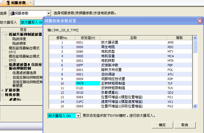

  公司有一台设备用运动控制器Q172CPUN带了3个MR-J2S-60B4+1个MR-J2S-200B4的伺服控制器,现在因为设备会出现机械故障,想修改MR-J2S-200B4的有关参数,当机械故障电流过大的时候报警停机。
  想用三菱伺服设置软件SETUP154C,软件汉化不彻底有乱码,连接不方便,放弃。
  用三菱官网下载的运动控制器软件MT developer2可以监控到4个轴的参数,但是直接修改正反传转矩限制值无效(不知道怎么修改电流检测值),好像参数记忆了。请教大家该怎么去操作才能实现修改参数的目的。

   MR-J3-B系列的现在可以用中文版的MR-Configurator2连接USB口打开,发现有参数写入禁止设置参数PA19.不知道MR-J2-B的是不是也有这样的参数,那么就是说必须用RS232电缆直接连伺服控制器CN3口才能修改参数吗?

1、154C是MR-ES用的。J2S用的是151E或161E.
2、运控CPU改完后,下载了吗?下载完后断电上电过吗?

    版本号是MT Developer 2 version 1.62Q,使用的时候用来读伺服参数,第40号参数写入禁止参数为0000,并且为灰色不可修改。

    本来用161直接修改了的参数,一断电又还原了

    看手册:40号参数不能由运动控制器修改,所以只能用伺服软件改了后再看!
    还原的参数是由于运动控制器设置的,修改要改源头

    谢谢!那应该改为多少啊?40号参数伺服里面默认设置是0000,这时伺服里面只有0-11和40号参数显示,
    后来我改为100E,断电复位后里面有0-40号参数显示,但是运动控制器里面没有变化!改为000E也是这样!
    (000A,000C没有试)。运动控制器里面的40号参数怎么不变?

    大多数机械参数在Q172CPU里的,你修改伺服一点用都没有的,怎么改都会还原,应该修改Q172CPU的才对
