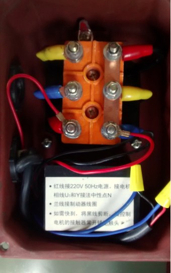

如图所示:买来电机的接线盒内就如图中一样,我是直接把电机的三相线接进来就行了,还是说除三相线外,还要加一个零线啊

如果没有单独的刹车电源线的话   就接电机三相电就可以了   但是要和线圈串联

直接接上三相电源就行了,你的电动机是带傍磁制动的。

我认为不需要接零线,当电机三相接通时,这时电磁线圈的电压就是220V

目前市面上的小型带制动的电机大部分都是用这种简单电子制动方法。

直接如普通电机一样接线是可以运行的,但是会出现停止时,制动延时,最好的方法是在制动单元串接一组常开触点,这样制动迅速。你比较一下接线结果就知道了。

好普通电机一样接线,制动器模块已经写明白了,是220V的模块,接电机的U接线端子和Y型的公共端子。所以不需要零线的。

直接接电机的话,不用接零线。三相短接线就是中性线,即零线。

三角接法要加个零线,要是星形就不用加了,一根接到三相中的一根,另一根接到中性点
