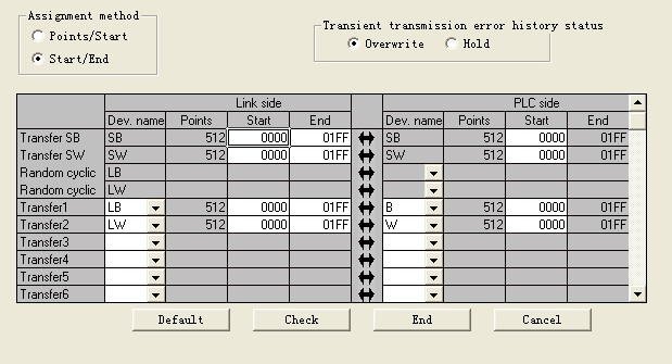

目前使用三台PLC,均安裝QJ71BR11如何實現資料互通,有沒有高手啊。

同軸線接起來 網路設定各站區塊
就可以互通

    2楼  发表于: 2014-05-17 20:56
    這樣應該很清楚了吧!~

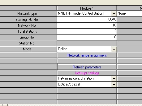

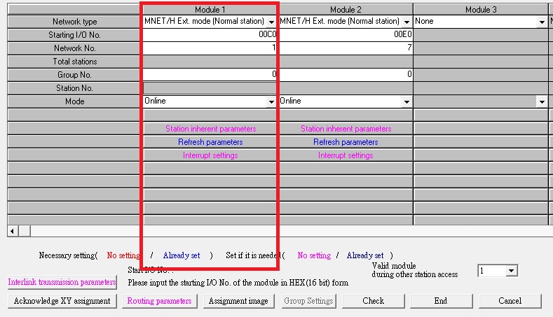

    三樓的,你的這個設定我也知道,這是作為從站的設定,我需要的是作為主站的設定。我目前做的是三台設備之間互通,一個主站,兩個從站。

    4楼  发表于: 2014-05-19 14:44
    这样呢?

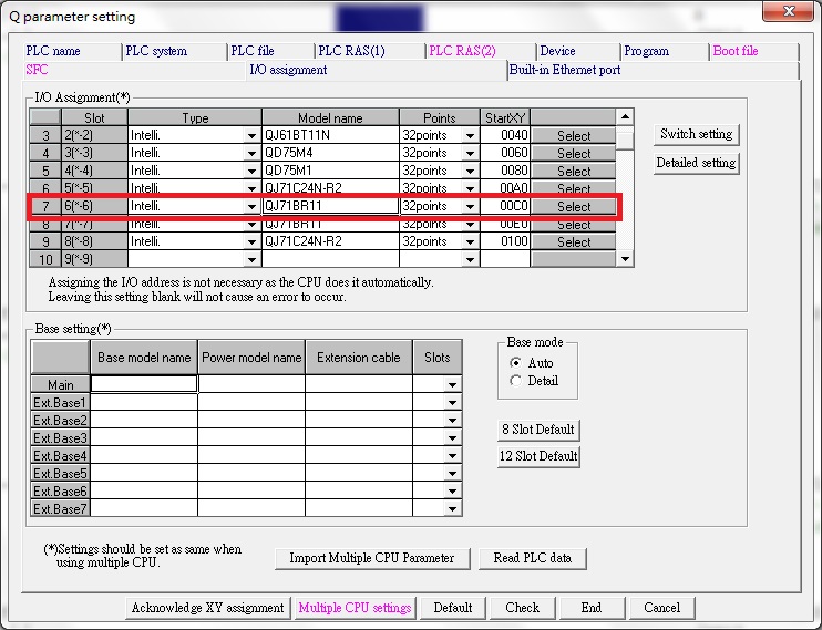

    感谢回复,应该还有一个地方的设定吧。有什么注意事项吗。

    還有一個地方的話
    是說 硬體上面的局號吧?

    8楼  发表于: 2014-05-19 17:57
    Network NO代表什麼,10和1有什麼區別

    9楼  发表于: 2014-05-19 20:34
    站號設定,一個十位,一個 個位設定

    10楼  发表于: 2014-05-20 14:18
    引用第9楼momo0720于2014-05-19 20:34发表的  :
    站號設定,一個十位,一個 個位設定
    補充一下
    Base插在上面的模組,有3個小旋鈕
    一個寫X10
    一個寫X1
    一個寫Mode
    站數需調整,還使用模式一都一致也要調(需一致)。

    11楼  发表于: 2014-05-20 14:20
    謝謝,我是說你程式參數設定裏面寫成10和1和什麼區別
