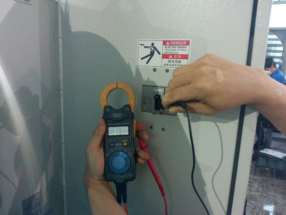

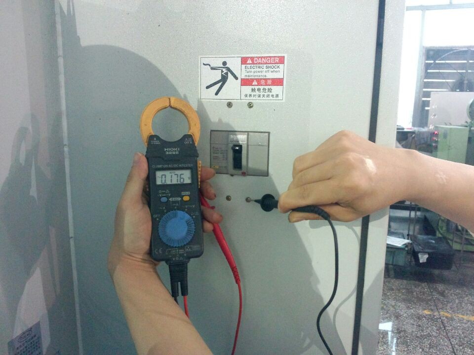

在现场我测量机器的开关竟然塑料部分有200多V,金属部分反而没电,上图!

柜体内装的是啥电器啊,用数字表测量会有干扰的,你用指针表试一试。

天气太潮湿了

金属部分不带电是因为金属部分接地了。

数字表遇到了干扰而已。

数字式万用表因为输入阻抗比指针式的高,一些控制电柜又容易产生干扰就是这个样子。

不是数字表干扰啊,打开关时真的被电到才去测一下的。

感应电,有什么稀奇的吗

电柜外壳接地线确认接地良好吗?

大家没看到红色表笔拿在左手吗?感应电来的
