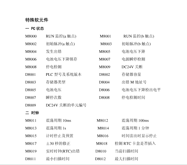

三菱M8000以后的特殊辅助继电器的用途解释如

那我有全面的给发一个

看软件的帮助就行了,或者看对应的用户手册,编程手册等都有的,本站就有下载的。

其实记住一些常用的 比如M8000 M8002 M8029 其余的用时再查相应资料就可以

编程软件帮助里有
