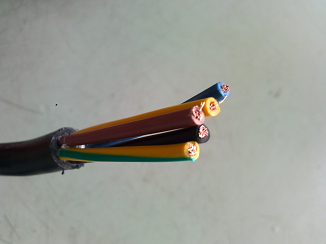

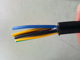

五芯线,原以为是,黄,绿,红,青,黑(黄绿),,,,,,结果是这个样子,,,,,
让我怎么标准的~~~~~~接线~~~

棕,蓝,黄,黑,黄绿~~~~~~~~

看你是接什么了,如果接三相5线的话就可以按照常规接
棕,蓝,黄接三相线
黑接零线
黄绿接地线

    3相5线,一般接法就 L1棕,L2蓝,L3黄,N黑,PE黄绿

    没发现这种线用起来有什么大问题,如果3相5线统一蓝色接N线就行了

    蓝色一直接零线,黄绿接接地。
