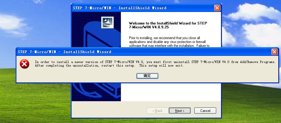

我也不是很确定  是不是这个原因 所导致的问题  所以想请版主或大神解答!
按照版主的办法 安装过V40 SP7  OK 没问题,
不过在有了V40 SP9后,想装SP9
卸载V40 SP7,后就想安装SP9  但是安装时出错,
老是提示 已安装了之前的版本,(下面有图)
各种办法都试过了  现在就差 重装系统!
我就想问问 是不是由于安装过V40 SP7这个的原因 所导致的?
卸载不掉  安装不上的问题!  那个大神有解决办法?

奇怪的是  我从新安装 V40 SP7  就不会出现像 像上图的错误提示

没有安装西门子其他软件的话,
注册表内删除
HKEY_CURRENT_USER\Software\Siemens内信息
HKEY_LOCAL_MACHINE\SOFTWARE\Siemens内信息
再安装试试

注册表删除SIEMENS项,然后本站直接找 V 4.0 SP9的安装版的。

楼主,简单的方法,你用电脑搜索所有关于“siemens”“simatic”“step7”等关键词,删除C盘里面的相关文件就行了,另外提一句上次加了你的QQ想问你一个事情怎么不理我?嫌弃我技术差?

注册表内删除
