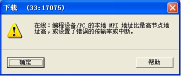

虚拟机下STEP7 5.5SP2通过MPI如何下载程序啊?谢谢了,最好详细点

PG/PC正确设置通讯参数,连接PLC,选择MPI,下载就行了啊。

引用第1楼guochunyi于2014-05-08 07:23发表的  :
请问版主这个怎么解决呢??谢谢拉

正确设置MPI地址和通讯速率。

用虚拟机下载最关键一点是你的虚拟机能够检测到你的下载线,如果检测不到你连接的设备,一切都是空谈,只要检测都到了连接的设备,他跟实体机没什么区别。

虚拟机用MPI线时候,主机里要安装MPI线的驱动 或者 simatic net,不然主机会不认设备,然后就连不上了

7楼  发表于: 2015-01-07 20:34
