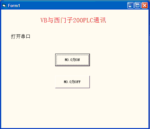

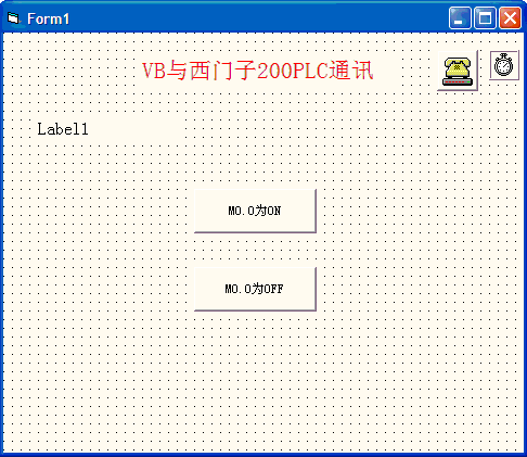

VB中用的控件有:两个按钮、两个标签Label、一个定时器timer、一个通讯控件MSComm1.
如图所示:

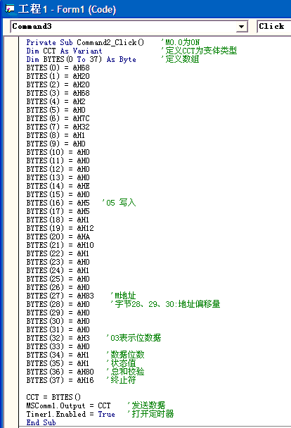

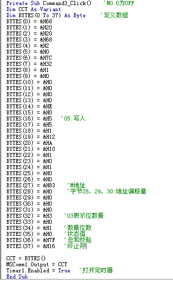

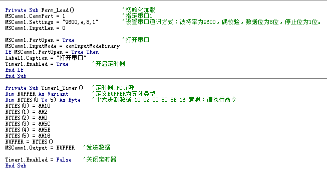

只能实现简单的M0.0 ON、OFF。
由于上位机PC要先发出执行命令,PLC响应后,PC再发出具体命令,所以用到了一个定时器timer1.
压缩文件中有源代码和源文件以及可执行exe文件。
