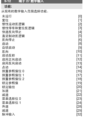

  按照网上的说明书调整了一下变频器,发现怎么不跟手册的运行方式一样呢?
变频器端子18在参数5-10里设定为8,定义的功能是启动。
端子27在5-12里设定是16,定义的功能是参考速度0(3-10-0参数里的预制速度设定为10%,也就是5HZ)
端子29在参数5-13里设定是17,定义的功能是参考速度1(3-10-1参数里的预制速度设定为40%,也就是20HZ)
端子33在参数5-15里设定是18,定义的功能是参考速度2(3-10-2参数里的预制速度设定为20%,也就是10HZ)
好了,端子定义已经完成。
1、现在尝试将公共端12和启动端18短接后,变频器马上就5HZ运行了,这是怎么回事呢?我还没有短接12和16,怎么会运行预制速度0呢?
2、又尝试了一下将端子12和端子18短接,端子12和端子27,变频器是20HZ运行了,怎么速度成了预制1的速度了,我定义的27号端子是预制0的速度啊。
3、接着又尝试了一下将端子12和端子18短接,端子12和端子29,变频器是10HZ运行了,怎么速度成了预制2的速度了,我定义的29号端子是预制1的速度啊。
4、接着又试了将端子12和端子18短接,端子12和端子33,变频器是15HZ运行了,查了一下参数3-10-4里面是设定的30%,也就是15HZ,怎么短接33端子,功能又成了预制4的速度了呢?上面我设置的是预制2的速度啊。
这是怎么回事?乱套了?现在3-10-0里面的速度成了启动速度,短接12和27应该是5HZ运行,怎么成了20HZ了,27端子定义的是预制速度0啊。怎么回事?请前辈们指教一下。谢谢了。

建议楼主仔细阅读编程指南第60页,这三个端子组合可以实现8种预置参考值,并不是每一个端子代表一个参考值。

要三个端子互相组合起来用的。
