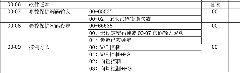

最近遇到一台vfd-b变频器,参数00-02设为8,无论怎样也不能使其变为0,密码输入00-07 也不能输入任何数字。有遇到过的吗?

试试看,00-07設定57522或33582後於00-08設0後電源ON/OFF一次,這是台達的萬能密碼。

关键是00-07无法输入任何数字,也就是说按增减键00-07的00没有反应,更不用说输入厂家密码了。

换一个输入面板,试试

楼主,这种情况还是你的面板有问题吧

面板换过了,没用。00-02设为0,按确认建,又变成8

给台达的技术支持打电话吧
