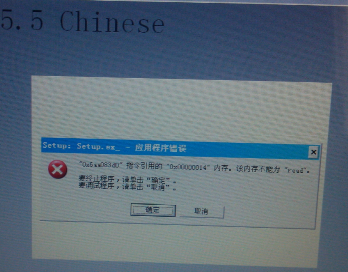

刚做的系统,SP1已经安装完成了,没有问题,打算升级成SP2中文版的,软件打开就提示这个东西,我又下载了好几个V5.5 SP2的软件,打开软件点击STEP 安装马上就跳出这个报警来,没法安装,我升级WinCC_flexible到SP4的时候,打开软件,也提示这个东西。原先系统安装和升级的时候,没有问题。直接就可以升级了。安装软件应该没问题,怀疑是系统的问题。难道缺少系统文件?我试着装了雨木林风SP3系统、系统之家SP3系统、深度技术SP3系统,打开西门子的安装软件还是提示这个东西,到底这是系统的事呢,还是软件的事呢,我真晕了,系统做了3次,软件下载了N个,打开就提示这个报警。师傅们有没有遇到过这个情况呢?
奇怪的是电脑安装300的v5.4没问题能安装上,WinCC_flexible的SP2也能安装上,就是升级这2个软件的时候,一打开就提示错误。

安装文件目录不要有中文 最好直接copy到c盘装一下试试 装好了 可以把c盘的在删了

找到问题了,还是系统的事,我又重装了一个系统好了,谢谢大家
