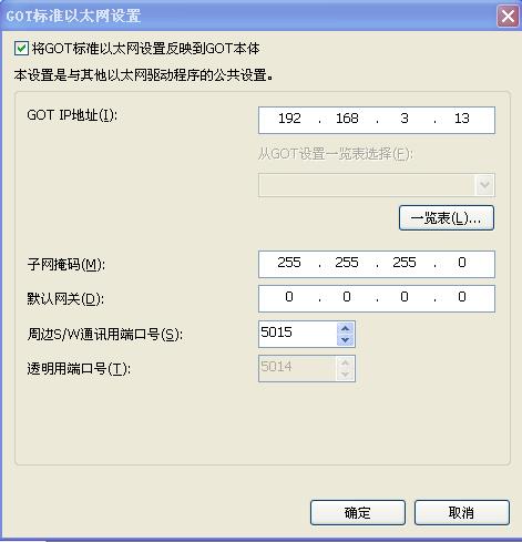

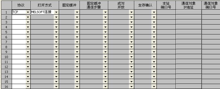

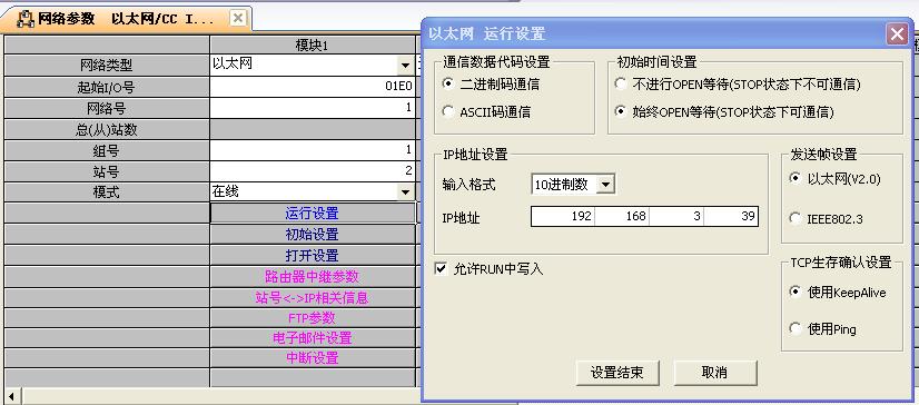

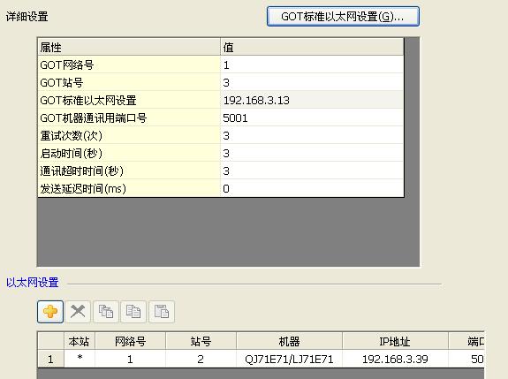

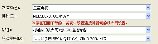

三菱屏GS2107跟Q以太网模块通信信,不是直连,通过交换机
不知道屏怎么设置,GX参数怎么设置。
做过通信的大侠希望能帮忙,最好能附上图。
先谢谢各位。

参数设置如下图:
