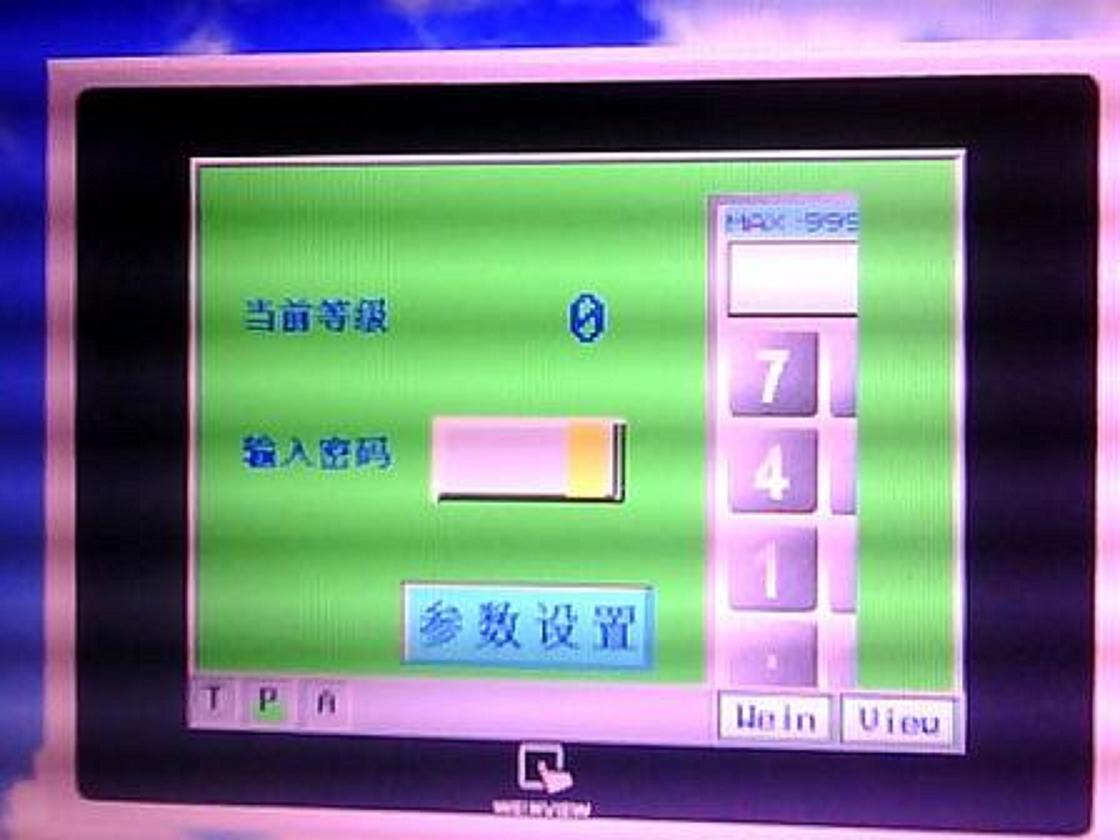

这是我做的威伦触摸屏页面密码,怎么成这样了?

这是怎么回事啊?好久都没搞懂。好郁闷。我用的是EB500软件

该画面你放置的直接窗口尺寸小于你要弹出的键盘窗口尺寸,所以显示不全

弹出的键盘窗口尺寸太大
