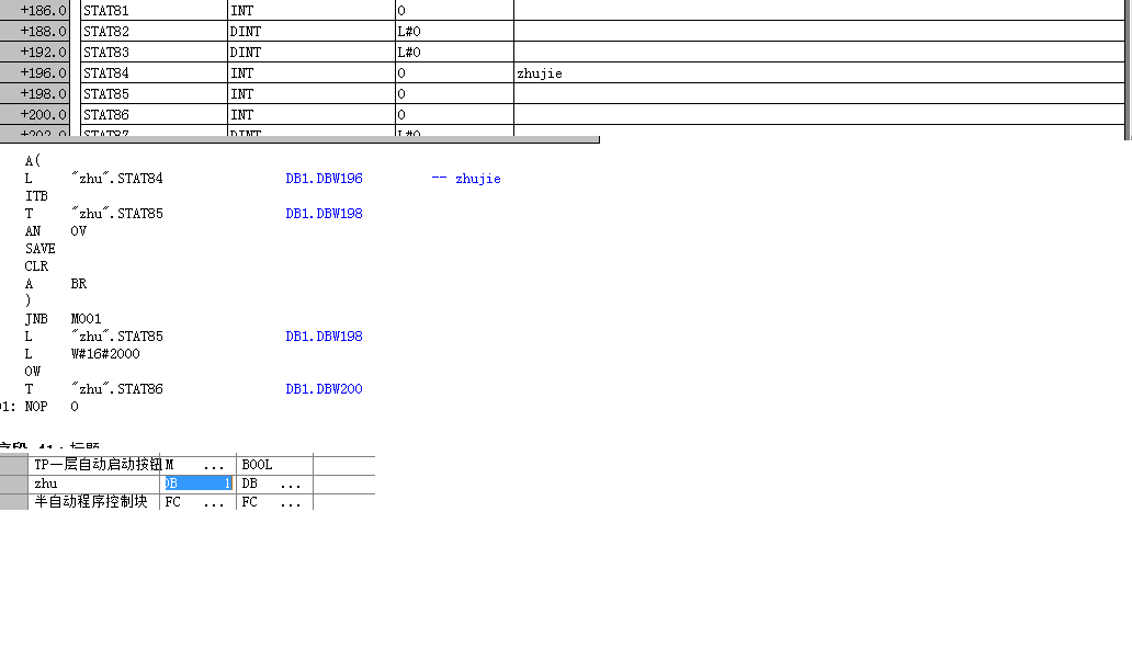

s7300数据块注解后梯形图变成STL语句,如果不在变量符号表中定义数据块又不会显示,定义后原来是梯形图显示,变成STL语句显示,没提示语法错误,小弟STL语句不熟悉,改如何定义变量后在数据块内的注解能在梯形图中显示,求大侠帮忙!

确实是数据类型不对,在上一段程序里有一个 I-BCD 和 S_ODT指令 输入DB1.DBW196输出DB1.DBW198,DB1.DBW200都是INT类型,但如果我取消在符号变量中定义DB数据块,就不会显示成STL语句,逻辑控制也没出错,目前程序还正常使用,这是为什么呢???????
