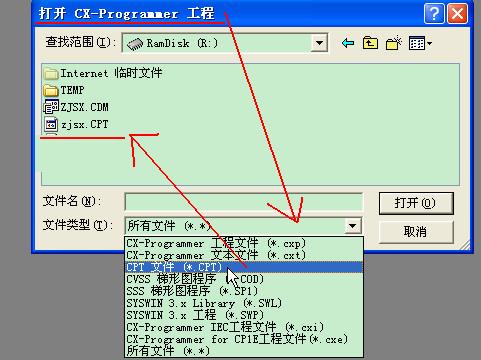

欧姆龙工程打不开,没有加密。请高手帮忙

欧姆龙工程打不开,没有加密。请高手帮忙。有附件,qq174006625

你这是什么版本的软件写的,格式不对了,真是欧姆龙的plc吗

是个老版本

我的能打开

选择开启的文件类型为.CPT即可,是C200HE的

正如楼上所说,具体方法见下图:

谢谢大家的帮助。
