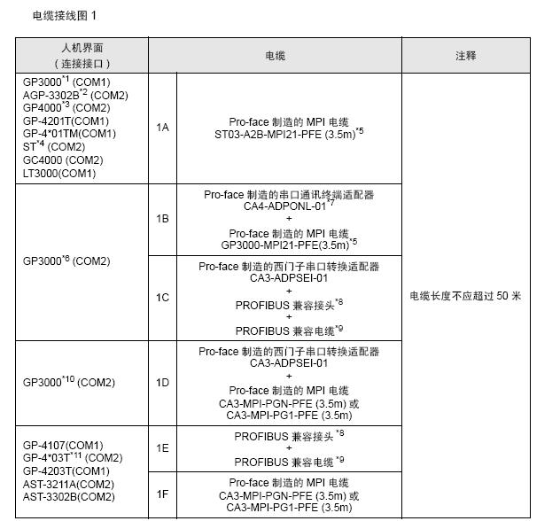

GP4000与西门子300  MPI通讯连接线接线图是怎样的?
按照GP3000的接法有问题。
有知道的麻烦告知一下~~

引用楼主alex_sun于2014-04-18 19:17发表的 GP4000与西门子300  MPI通讯连接线接线图 :
按照GP3000的接法有问题。
有知道的麻烦告知一下~~
看看附件中有没有你所要的讯息?
附件: sie_mpid_zh-CHS.pdf (1751 K) 下载次数:134

引用第1楼zyfzxh于2014-04-18 19:53发表的  :
看看附件中有没有你所要的讯息?
这个有下载,还是属于3000系列的~~
不过还是多谢版主帮忙~~~

引用第2楼alex_sun于2014-04-18 21:58发表的 :
这个有下载,还是属于3000系列的~~
不过还是多谢版主帮忙~~~
该手册第25页有讲到GP4000
