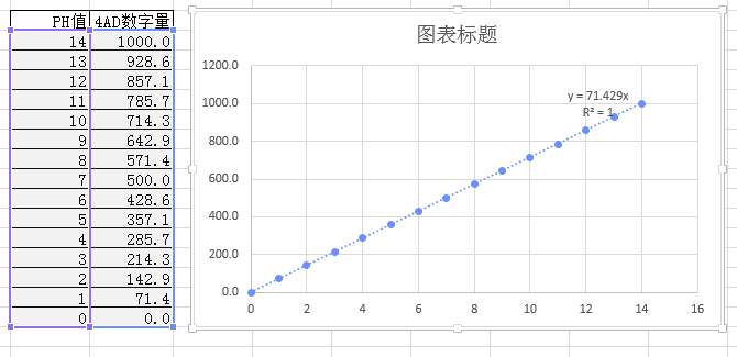

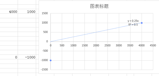

仪表ORP    测量范围:+1000 ~ -1000  ,电流输出:4 ~20mA
线性关系是0.25???
怎么用FX2N-2AD计算出来触摸 屏幕显示负数 ????

1.读数转为实数存D100  2。D100/4000(分辨率)=D110   3.D110*2000(上下限量程和)=D120  4.D120+(-1000)=实测值    触摸屏上用实数显示             图片上分辨率是0-1600
