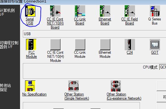

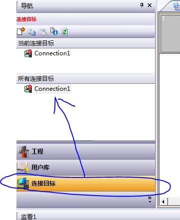

请问一下 GX Works2 下程序时在哪里选择COM口

点击左侧项目树中的连接目标,然后双击连接。
双击端口
然后选择RS232
Good Luck~
下载积分:+5(changyu0330) 真是好人! 簡單明了!!!
