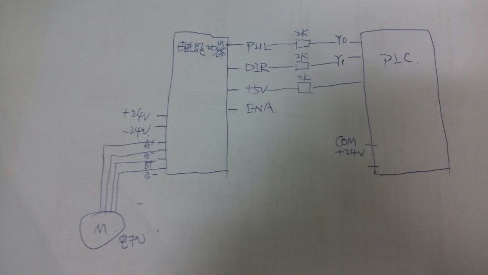

三菱Q系列PLC,CUP 是Q02H,现在想控制步进电机,不需要定位模块吧,还有步进驱动器的5V和PLC怎么连接,只能加一个2K的电阻吗?有别的方法吗?上传一张电路图大神给看看,谢谢啦.....哪位大哥有控制步进电机的案例呀,主要是接线图这块,小弟感激不敬......
还有三菱FX2N-32MRPLC能发简单的脉冲吗?这个PLC只有输入和输出功能吗?

你的图有问题啊?
图纸要根据你选用的 步进电机-驱动器 来定的;
Q系列本体没有发脉冲的吧?
你要用发脉冲的模块,
至于 MR的PLC是继电器输出的,高速脉冲是做不了的

Q系列要加脉冲模块 如 QD75.... QD70..
三菱FX2N-32MRPLC 是继电器输出的。不可以发脉冲,要用晶体管输出的plc 如 FX2N-32MT-001

Q系列PLC不能发生脉冲,要加定位模块

选择一种内置定位型的步进驱动器吧,外部给一个信号就走你设定的距离。

楼主您看到Q02HCPU上有接线的地方吗!!!!!!!!!!!!!!!!
