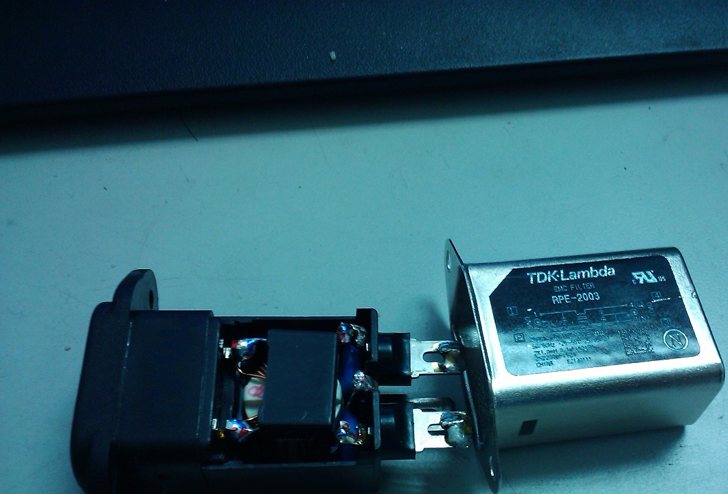

请问各位大大, 220v电源滤波器不接地,机器外壳用万用表测带110v电,是不是正常现象

正常 因为电容的中点接外壳了。

谢谢!我测了2个,都是这样带电的,应该正常现象

正常的,感应电压
