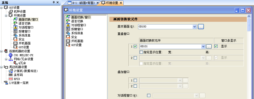

各位大哥,我现在有个GT1000系列的三菱触摸屏,我以前没有用过,就想问下三菱触摸屏里什么地方是可以设置记录画面编号的,就想维纶通里,plc控制里那个  当前基本窗口ID数据写入PLC,哪位大哥知道麻烦告诉下小弟,小弟谢谢啦!

不知道你要的是什么编号,软件里有一个设置ID号的,对应一个软件元件。
你好,我要的就是当前画面的ID号,比如我从1号画面切换到3号画面,如果有个D可以存贮,那么D的值就由1变为3,请问大哥三菱触摸屏哪里可以设置?

当你要的那个触点接通时,就传送K1 到D0里,另一个触点接通就传送 K3 到D0里,就可以自动切换页面。

GT-WORKS 3  软件(***环境设置→GOT设置→系统信息→选择使用系统信息→写入软元件系统信号2-1里设置对应PLC软元件***)
