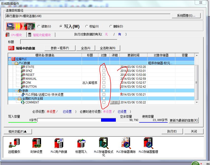

我把三菱 【简单工程(使用标签)】类型的程序 其中一两个分程序做了修改,单独下载进去
如图,整个程序中我只修改了 “CRK “这个程序,、
如果下载时只勾选这个程序,其他不勾选,然后下载进PLC,
结果会不会是:PLC 同为这个程序名的程序被覆盖掉,其他程序 和参数不变?
还是其他情况?
急求 ,在线等

发表于: 2014-04-06 11:22
只有下载的的程序发生变动,其他的不发生变化。
请楼主自行测试修改并下载后的程序即可!
请验证
