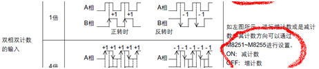

初学者求教:看到很多人说M8251能控制C251的增减计数,但是我怎么控制不了?不管M8251 ON还是OFF,编码器在正转时C251就是增计数,编码器反转时C251就是减计数。所以我理解M8251就只能监视编码器的正反转,而不能控制C251的增减计数。
还有M8251貌似控制不了啊,我用M1强制ON,给了M8251 ON信号,但是当我反转编码器的时候,M8251显示还是会变OFF啊?

M8251是“监视”计数方向的继电器;
制定增减的是M8200~M8245这些。

编程手册是研究了,但手册上就写了M8251能控制计数方向的
。我就当手册写错了吧
