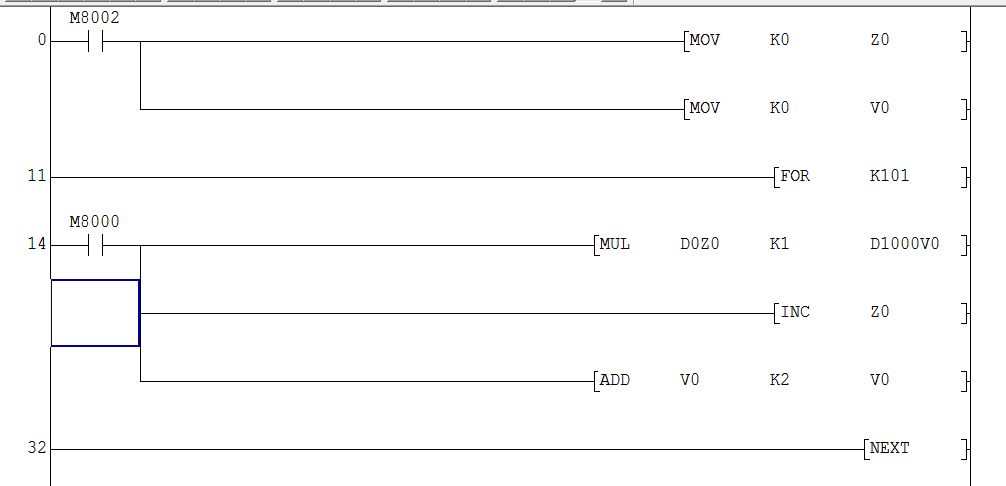

PLC中怎么实现批量相乘 例 D0-D100分别乘以一个数值,然后送到D1000-D1100中

三菱
用間接暫存器 Z

您可以使用变址+循环功能实现您的需求,但是敬请注意的是,因为16位乘法的结果是32位的,因此您需要使用2个变址寄存器来实现。
示例实现的是D0~D100分别乘以1后,结果存在D1000~D1202中。

用指针。。。。。

变址 ,指针没试过,应该也可以

用指针方式,D0乘以某个数,完毕之后,
自动移动指针,然后不断循环。

怎么V0变址要加2啊

引用第9楼木皮于2014-03-28 18:52发表的 :
怎么V0变址要加2啊
因为16位乘法的结果是32位的
