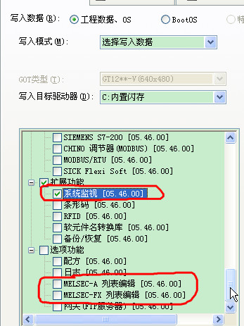

我的触摸屏型号是:GT12 10.4寸的
问题1:用GT Designer 3的软件怎么给他设置密码权限。(我想把有些功能页面不让操作人员打开)
问题2:据说GT12系列的触摸屏可以在触摸屏上监控PLC里面的梯形图运行情况,听说还要安装什么OS。
就这两个问题请问高手们我该怎么操作?如何解决?
谢谢!!!

发表于: 2014-03-27 17:14
等级权限设置,对应手册有详细讲解,本站也有例子程序。
OS设置,有图有真相,见画红线的地方。

发表于: 2014-04-12 20:18
GT12系列的触摸屏容量不够需要增加内存,才可以监控梯形图。等级权限设置在系统设置,安全里面设置。
