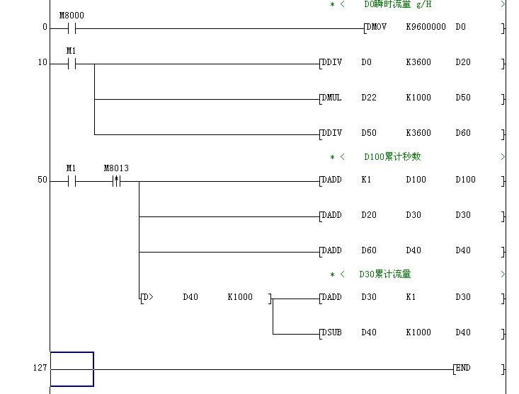

请教大家一个问题:要求:1 假设一物体的流速D221(9600KG/H),用FX2N写一段测试程序,实时统计【显示】物料累计值(D212),比如1分钟,2个小时或者25个小时。2 采样周期T3要求越短越好,最好小于10秒。
实际问题:如图是模拟程序,使用积分方法,但测试了1时,实际监控D212的值比理论计算值9600KG有不小的差,主要偏小,而且采样采样周期T3越短误差越大

思路没有问题,
但为提高精度,应该使用定时中断。
模拟出现误差的原因是扫描周期的影响。

3楼  发表于: 2014-03-23 04:27
中断没试过,觉得可能也不行
试试看我这个

4楼  发表于: 2014-03-26 09:16
引用第3楼戆狮于2014-03-23 04:27发表的  :
中断没试过,觉得可能也不行
试试看我这个
[attachment=119144]
非常感谢,模拟了一下,如果以1秒采样,比较接近理论值,如果以3.6秒采样,有不小的偏差。如果以1秒采样,显示值动态比较频繁,用户有可能看不清楚实时累计值,我一般做的时候采样值喜欢用3.6秒,期待大家有更优化的累计更精确的程序分享。

8楼  发表于: 2014-03-26 09:37
流量/3600  然后每1秒累加次
流量/36000  然后每0.1秒累加次
扫描周期考虑进去就很准了  不过可以忽略扫描周期 也还很准 我OMRON都这样算

9楼  发表于: 2014-03-26 13:29
引用第4楼lzh023101于2014-03-26 09:16发表的  :
显示值动态比较频繁,但只是看而已吧,又不拿来用,这个值可以处理一下后再显示的嘛。关键还是累计要准。

11楼  发表于: 2014-03-26 20:00
引用第9楼戆狮于2014-03-26 13:29发表的  :
如果非要3.6s显示可以 1s采样 积分 然后三次采样之后刷新一下显示。楼上的评论非常专业靠谱。赞
