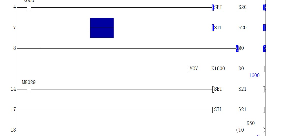

请教各位大神,为什么我在仿真的时候,明明脉冲发送完毕,但是M8029却不动作?

仿真能发脉冲,大侠你的啥仿真软件介绍下啊

仿真软件是GXSimulator6,其它特殊继电器都能用,就是M8029不能置1,仔细看了程序,应该没问题的。

M8029是在脉冲发送完毕后给个上升脉冲信号,不会置位

请问当D0位1600时,是否应该M8029置1,状态进入S21?

你的M8029和D0有什么关系吗? 我没看出来

请大师帮我看看这段程序的问题所在,谢谢!!!

脉冲指令仿真不了

三菱的通讯不能仿真。
