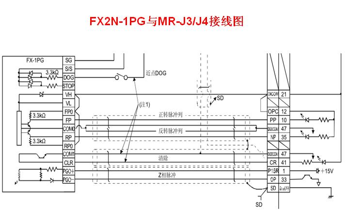

求救世主,谁能给我个FX2N-1PG接MR-J4-100A的接线图啊位置控制模式的
简单的定位控制接线图,参数设定

三菱伺服说明书里不是有介绍吗

我就只接出来正反转,其他的都没接

参数设置看手册,手册上还有程序例子

看手册就行了。
