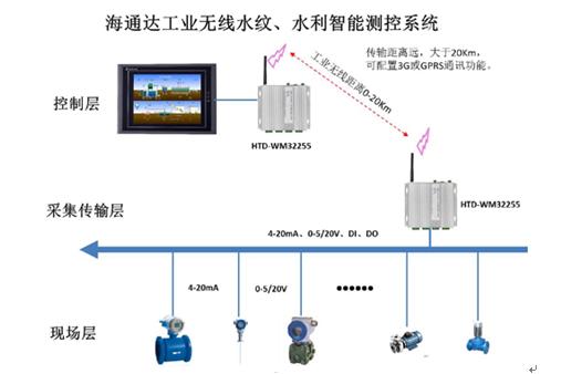

海通达工业无线污水智能测控系统
导读:污水处理自动化控制系统能对污水处理过程进行自动控制和调节,使处理后的指标达到要求的范围。
一、项目背景:
    污水处理自动化控制系统主要控制对象为:格栅、总泵房、沉砂池、生物反应池、沉淀池、加氯间、污泥处理装置、鼓风机房等。系统不仅能根据一定的程序、时间和逻辑关系集中控制污水处理过程中的设备起停。
二、系统简介:
海通达工业无线污水智能测控系统是海通达科技自主研发的工业远程无线智能测控成套设备,污水测控系统可以对远程现场的运行设备进行监测和控制。工业无线系统还能够通过在线监测仪表如PH计、溶解氧计、污泥浓度计、浊度仪等采集污水处理各环节水质情况,并且根据这些数据自动控制曝气设备、加药设备、搅拌设备以及排水设备的运行,并对污水处理厂出水水质进行监控。
三、系统图
四、系统特点:
1、高可靠与高稳定性:整个系统选用符合工业级标准的成熟定型产品,海通达工业无线系统,硬件和软件具有自诊断与容错功能;系统内具有完善的抗干扰等技术措施;即使在上位机发生故障或通信中断时,现场控制站亦可以在手动模式下独立完成基本局部控制;
2、开放性:系统对用户是开放的。设备的增减、控制方案的选取、系统的扩缩与维护等,用户都可以在广泛的设备环境下便利地自己完成。所有硬件接口,软件协议全部按开放性的标准设计、编制;
3、快捷性:安装维护方便。在公司便可调试,模拟功能,现场快速安装运行,实现真正的无缝连接。
五、系统功能:
1、采集功能:可采集各种RS485接口或模拟量输出的传感器数据;
2、控制功能:可控制各种开关量输出控制的现场设备,如:水泵、电磁阀、曝气设备、加药设备、搅拌设备以及排水设备等;
3、无线功能:
A、通讯距离在0-25Km均采用海通达工业无线通讯模块实现远传;
B、通讯距离在20Km以上均采用海通达GPRS3G无线通讯模块实现远传;
4、通信功能:测控终端可以设置成主动向监控中心上报数据模式,也可以设置成被监控中心询问模式。主动上报模式分两种情况:一是现场状态发生变化时上报,二是定时上报。询问模式是只有监控中心发出问询命令,测控终端才上报数据。
5、报警功能:
A、故障报警:如水位、PH值、流量溶解氧计、污泥浓度计、浊度仪等传感器与测控终端的信号线中断时,监控软件自动弹出提示报警窗口。
B、越限报警:水位、PH值、污泥浓度、浊度、瞬时流量等监测数据可设置上下限和增幅报警,可发送报警信息到监控中心和发送报警短信到管理员手机。
C、变化报警:测控箱被非法打开、现场停电等事件出现时,可发可发送报警信息到监控中心和发送报警短信到管理员手机
6、电源功能:
测控终端可选配蓄电池,可实现太阳能板充电,真正达到现场测控端实现无人值守。
