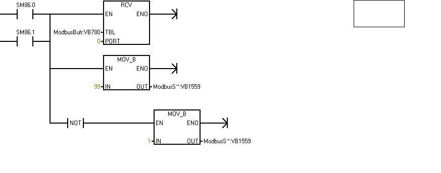

下面这段程序里VB780和VB1599是怎么来的?谢谢解释

下面这段程序里VB780和VB1599是怎么来的?谢谢解释。

都是储存区

自己分配的存储器

这个,只能按图示解释了。vb780的通讯接受的首地址,是用户自己在组态时自由定义的。同样,哪个vb1599也是一样的。
这段程序的意思是当前面二个条件满足后执行自由通讯的接受,同时将vb1599置0。反之置1.
