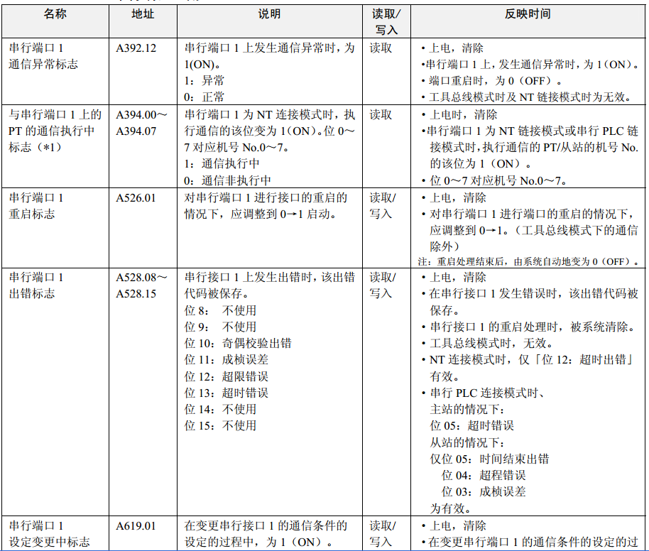

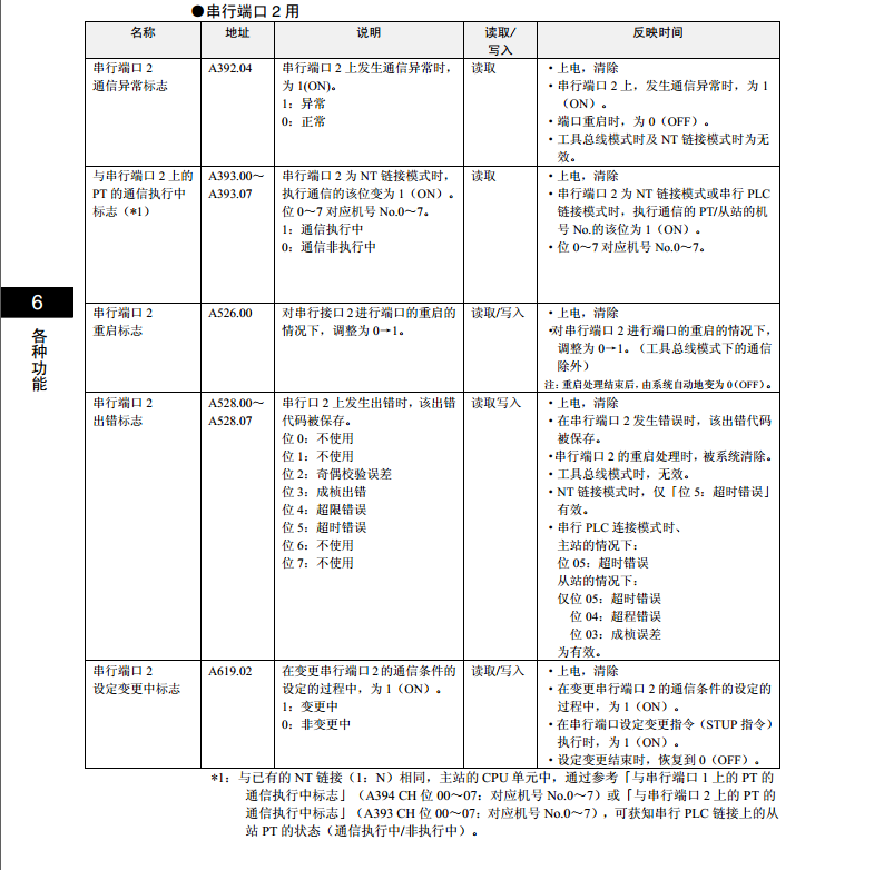

CP1H通讯编程用的特殊位。
tx.rar
(418 K) 下载次数:162
