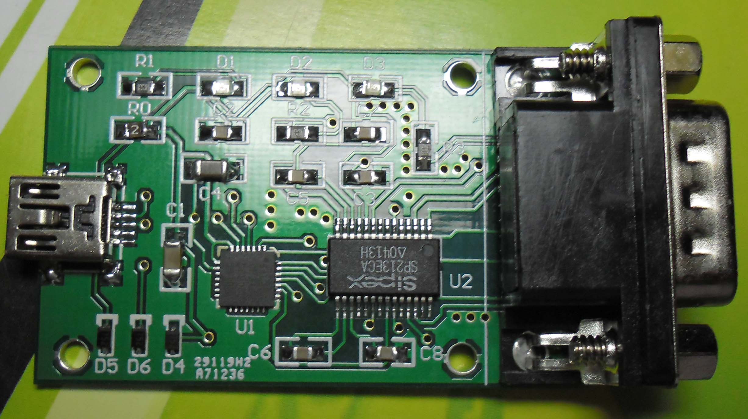

搞工控经常要用到RS232 转USB 线。买了很多根,可都不好用,只好自己做了。经在多种触摸屏上
连接电脑传输程序,非常稳定。现发上来给朋友们分享
附件: 9线RS232转USB.pdf (96 K) 下载次数:1718

    发一个全部完工的照片。去年就做好,这几天才找到D4、D5、D6焊上,用的是坏三菱PLC上拆的,上面的型号是:752。实测稳压值为7.4V。第一次焊无引脚的CP2102,感觉没想象的那么难。如果有人要PCB文件我可以发上来。

    电路图已经发了,就两个芯片,很好买,也很便宜,其他就是阻容元件了,电路也很简单,连晶振都不用。这两个芯片的资料网上搜一下很多的。我将PCB文件发上来给你。用Protel99se打开就行了。
    附件: 9线RS232转USB.rar (54 K) 下载次数:174

    引用第9楼zq11111于2014-04-02 13:08发表的  :
    做个几块线路板是麻烦事。
    是的,主要是学习,顺带收获了一个小工具
