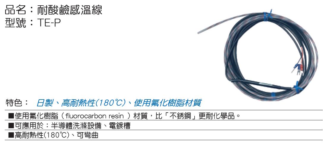

各位仁兄,需要测量盐酸的温度用什么温度探头呢?我知道要防腐蚀的,具体名称跟型号是什么呢?

可以用PH探头啊,即可以显示PH值,又可以显示温度的

不用那么高档的,我只要达到既显示温度,又不会被腐蚀就可以了

用铁氟龙温度传感器就可以!

同意楼上,酸洗设备上用的温度探头都是在外面包裹了铁氟龙的。

铁氟龙的会不会影响热传递,导致温度测量部准确呢

3樓正解

到处都有 我有用过啊 还可以 ~1`1
