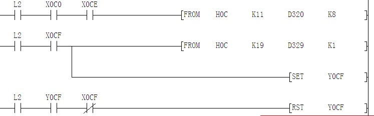

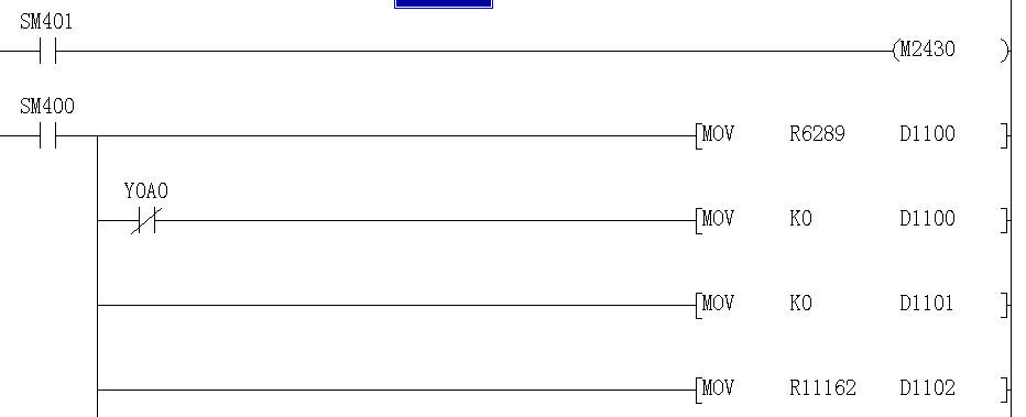

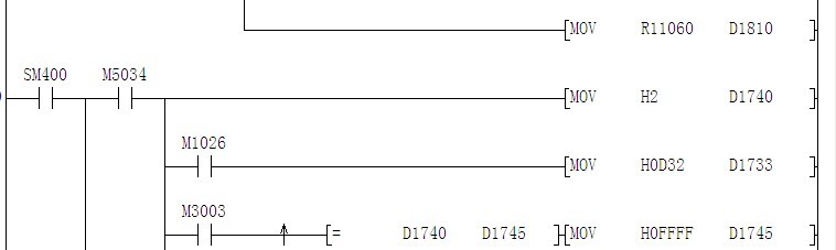

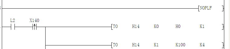

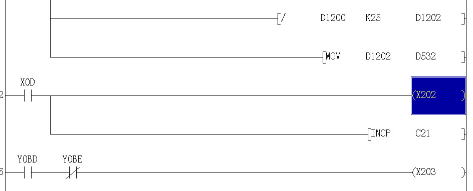

请教各位:图片中的程序有些看不懂,有些输入也当继电器输出,有些R的怎么会有这么大的数值?还有。。。。。

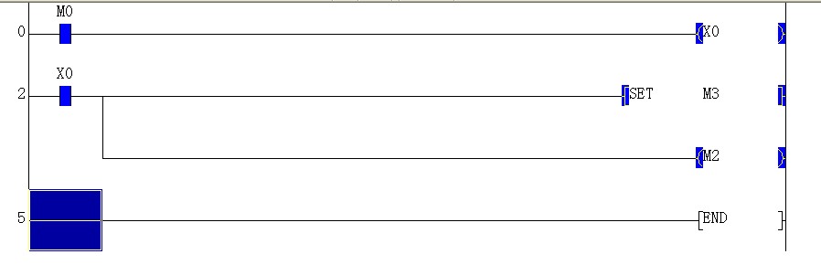

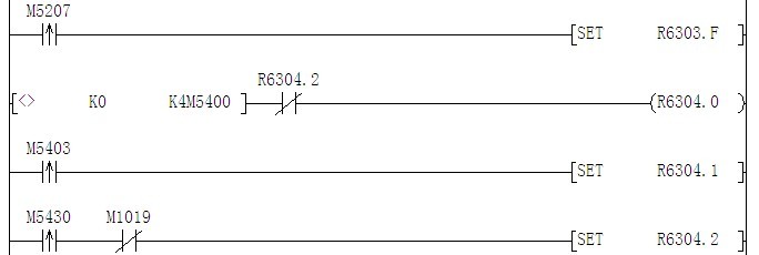

R也是寄存器,有32K那基础性的就行
输入也当输出这个我也才知道。用这个我刚刚试验过,FX不行,Q系列就可,说明书上也说了。
也就是PLC可以控制外部输入点通断了。

见识了,还没有这样想过,输入点是线圈了,哈哈

R是文件寄存器,你程序应该是Q吧,R好像32767吧
