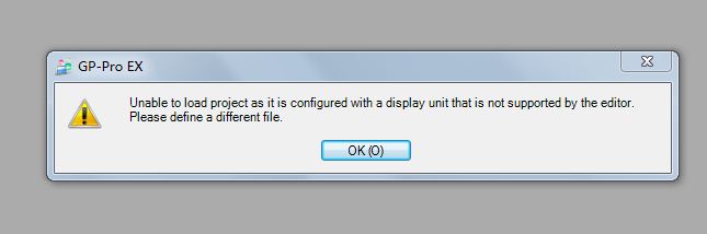

小白求助,GP-Pro EX 打开PRX文件时,弹出这个对话框是因为什么?

請上傳你的工程文件?

谢谢。请查看工程文件

引用第2楼nemofish于2014-03-04 08:54发表的 :
谢谢。请查看工程文件
請將你的軟體安裝簡體補丁即可開啟你的工程

非常感谢,刚刚接触,很多不懂,谢谢
