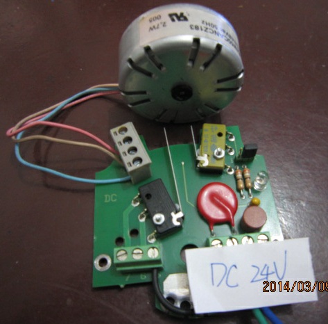

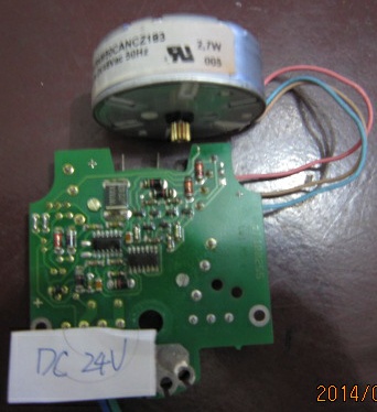

德国设备上的、这是什么电机

控制如图

引用第1楼zhaowei42562于2014-02-26 16:10发表的 :
好像不是电机是个磁粉离合器 吧
确实是电机
我做了实验
只有一个方向
DC24V电路板控制正常转动
DC24v接电机(电机有三线),电机不动,声音不正常

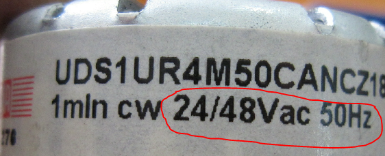

dc24V有50Hz吗?

应该是 交流24V吧

CW正转

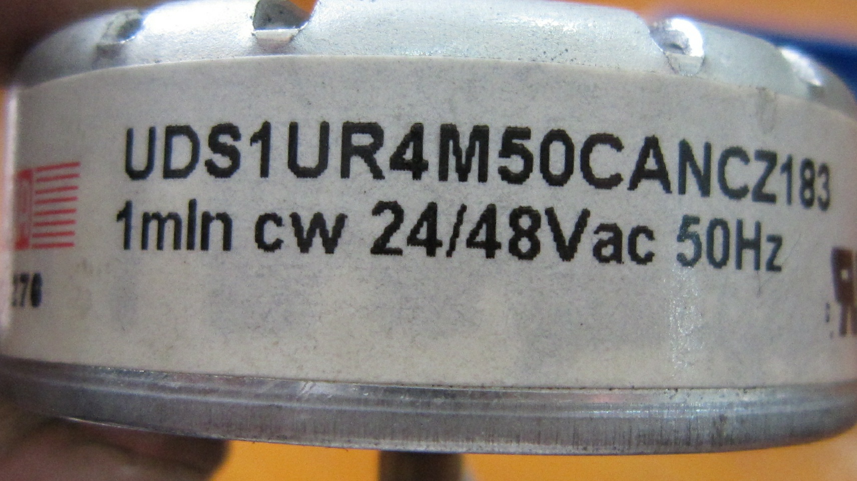

1min 24/48VAC 50HZ 那是交流24或48 cw只有正轉

是不是力矩电机???

好像是力矩电机

1分钟正转24转,48v50HZ交流供电 吧?

麻烦你发张完整外形或者标识牌的照片吧!
