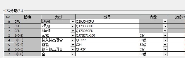

最近搞Q系列运动控制和J4-B伺服问题。高手请进指点。谢谢了。

Q171ENC-W8
Q03UDCPU
Q38DB
Q172DSCPU
Q172DEX
Q172DLX
QX41
QY41P
Q61P
帮忙看一下这配置有没有错误。系统控制5台J4-B伺服

    一种感觉过于浪费,也许QD77MS就能搞定!
    二种感觉过于简陋,连个手轮都不配

    为什么一定要配手脉。机器上用不到啊。
    因为网上Q172DSCPU资料比较多。而Q77ms网上资料比较少。

    GX Works2、MT Developer2
    Q172DSCPU属于新产品,样例只有日本网站有
